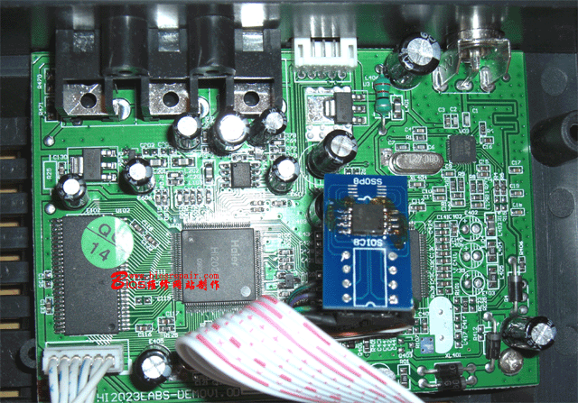

    本例以使用Haier HI2023EC  HI3102E MXI8211A音频芯片的接收机“山寨”卫星接收机主板(注意,为测试方便,将芯片使用数据线接出,以方便测试)图如下:
  首先取下卫星接收机的固件BIOS芯片,其是SOIC8封装的SPI
25L8005芯片,由于是贴片芯片,因此需要使用热风拆焊台,取下芯片后,用编程器读出数据内容,然后将读出的文件保存成BIN文件,这里耗子保存为
25L8005.BIN(文件名可以随意)。如下图:

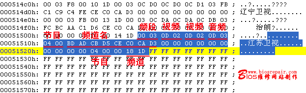

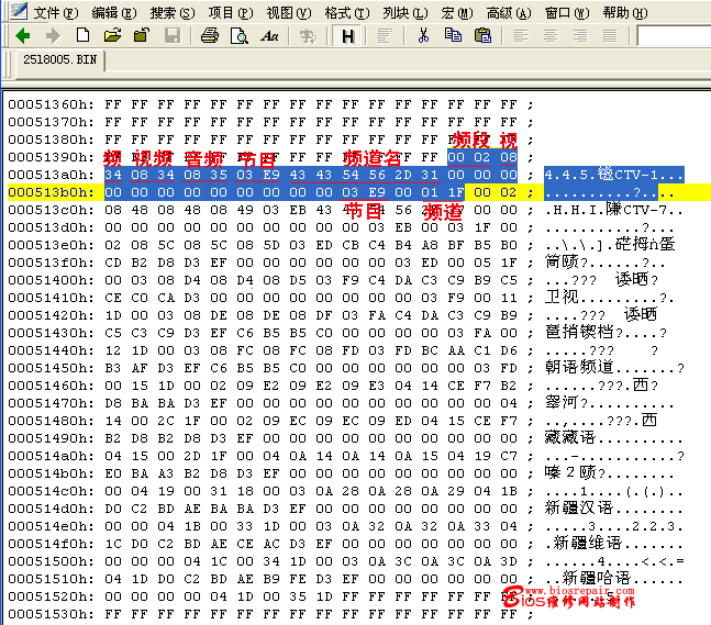

    读取后并保存文件后,运行下载ULTRAEDIT32 16进制编辑软件,调入保存的BIOS文件,在读入文件后,在ULTRAEDIT32工具栏中选择“搜索”--“查找”--输入查找的字节:CCTV(因为大家都知道,在可收看的12个频道中,有CCTV1和CCTV7,因此搜CCTV比较方便),如下图:
    输入后,点击“查找下一个”,即可找到频道在文件中所在的地址位,每一个频率由32个字节组成,相关字节的数据名下图已经标出,我们只要根据正确的中星9新的节目号/PMT 视频PID 音频PID修改相应数据即可。如下图:
    耗子修改的数据是,除了原有的CCTV-1和CCTV-2不动外,将其它的频率修改成CCTV-2 CCTV-10 CCTV-12 CCTV-新闻 天津卫视 山西卫视
吉林卫视 辽宁卫视和江苏卫视(网友可根据自己的实际需要加入)
    以修改新疆哈语频道为江苏频道为例,详细讲解一下修改过程,在修改前,我们首先要知道江苏频道在哪个频段,以及对应的节目号/PMT 视频PID 音频PID,这样才可修改,江苏频道相关参数如下(其它频道参数,请参考文章尾部):
    频段:11920 左旋 28800(在数据中表示为03频段) 节目号/PMT:1024 视频PID:3330 音频PID:3331

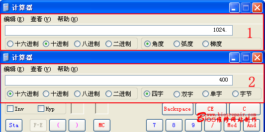

于此数据为10进制,因此我们还要将10进制转换成16进制数据,才可使用,这里我们使用WIN自带的计算器--“科学型”功能即可:如计算节目号
/PMT:1024,首先选择计算器中的“十进制”,输入:1024,然后选择“16进制”算出的400即为16进制代码,因此16进制数据为:04
00 同样视频PID:3330 十六进制为:0D 02 音频PID:3331 十六进制为:0D 03,其它需要计算的16进制都是如此计算

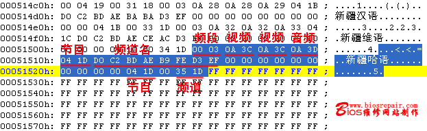

    找到数据中新疆哈语频道的数据,数据定义已经标出,如下图:
    根据上面已经算出的16进制代码,用鼠标选择对应的数据,然后用键盘输入已经算出的16进制代码即可。对于频道名,用鼠标选择右边的新疆哈语中文,然后用键盘输入中文就可以了。
    在这强调一下,在频道中,江苏卫视是24频道,十六进制是18,但频道正确数值应是18 1D,这是针对频段3。频段2对应是XX 1F,频段4对应XX 18。一定要注意。
    节目号/PMT:1024 十六进制为:04 00 视频PID:3330 十六进制为:0D 02 音频PID:3331 十六进制为:0D 03,正确对应输入,如下图(不明白的网友,可对应两张图看一下):

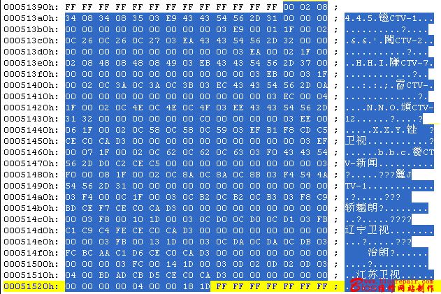

    对应修改其它需要修改的频道,如耗子修改的其它频道CCTV-2 CCTV-10 CCTV-12 CCTV-新闻 天津卫视 山西卫视吉林卫视 辽宁卫视和江苏卫视,相关图如下:
修改完成后,点击ULTRAEDIT32--工具栏--文件--另存为,将修改好的文件保存成文件即可。然后用编程器写回芯片,然后焊在卫星接收机主板

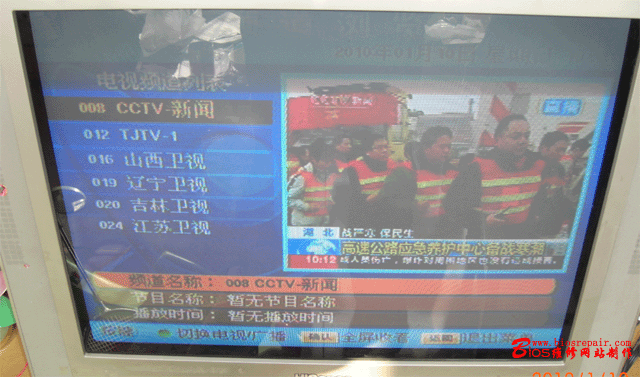

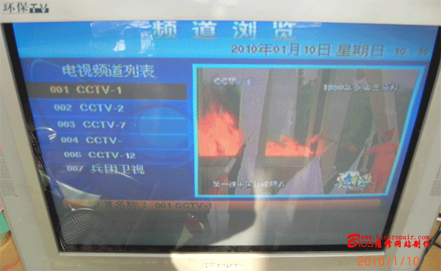

    芯片写好后,插到卫星接收机上。然后开机,正常显示修改后的12个频道,但不是以前的小数民族语言的频道了,而且是我们修改后需要的频道,如下图:
