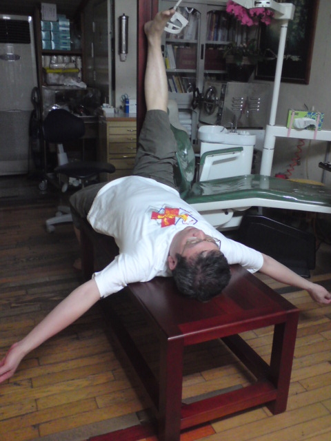

不過,停留的時間也不宜過長。過猶不及!我有一個朋友學習板凳功,師父讓他躺在板凳上兩手手臂上舉攤開下垂(如下面的照片),維持不動二個小時,結果造成雙臂癱瘓達半年之久!

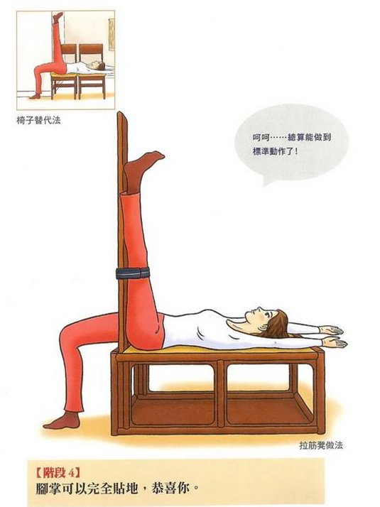

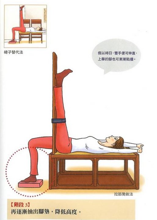

臥式拉筋法
初學者請先採用圖片左上角的椅子替代法

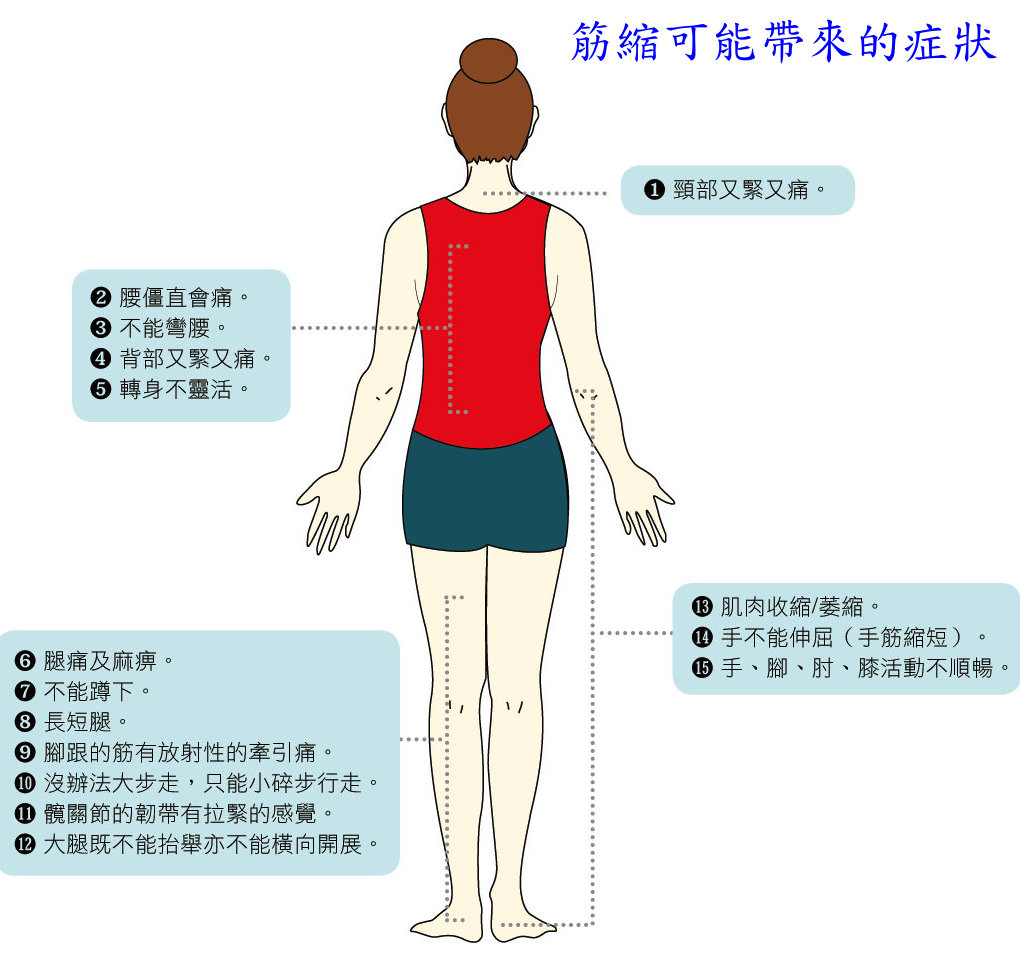

筋縮者除了下垂的腳無法著地外,屁股也無法貼靠立柱,上舉的腿也無法打直。

這個姿勢很類似民俗療法「板凳功」。

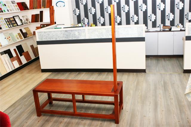

參考尺寸
凳子
單插槽:140cm(長)*70cm(寬)*50cm(高)---推薦
雙插槽:140cm(長)*60cm(寬)*50cm(高)
嚴重筋縮、起身困難者,建議採用單插槽。
立板
175cm(長)*10cm(寬)*3.3cm(厚)
凳子加高時,立板就要跟著加長。
插槽
10cm(長)*3.3cm(寬)
單插槽或雙插槽
綁帶
可到嬰兒用品店購買“嬰兒束腹帶”,尺寸是L號。
製作原則
凳子的高度大約是小腿總長度再加10cm,以腳底懸空踩不到地板為佳。理論上,凳子做高一點,腿可以下垂多一點,拉筋的效果會更好!為什麼?因為“臥式拉筋法”其實就是旋轉90度的“前後劈腿”,所以腿越下垂,劈腿越徹底!喜歡挑戰的人可以逐漸加高凳子的高度!
凳子的長度是以躺下拉筋時,手往後伸展時手指的最前端為準。一般而言,在做臥式拉筋法時,凳子的長度至少要140cm以上,雙手往後伸展才有憑靠。如果不介意雙手懸空,或是家裡空間不足,凳子的長度就可以短一些,但是至少要讓頭部獲得支撐才行。坊間的拉筋凳長度都嫌短,幾乎都不超過110cm。這樣的長度對高個子而言,頭、頸部可能會伸出桌面,躺起來不舒服。另外,我們還要考慮到初學者與筋縮嚴重的人,他們在開始練習時大腿根本無法貼緊板子,所以身體會出現往後挪的現象,如果凳子不夠長,頭、頸部一樣會伸出桌面,無法獲得支撐。
凳子的寬度是以雙手能輕鬆擺放在身體兩旁的寬度為準(大約50~70cm寬)。有時候我們不想做手臂伸展,也不想把手放在肚子上,所以凳子要夠寬,這樣雙手才可以輕鬆擺在身體兩旁。如果家裡空間不足,凳子的寬度可以窄一些。
立板的高度要超過腿長。可以在離桌面70cm以上的位置,挖一道圓弧形的淺溝槽,供腳根擺放固定用。
固定立板的插槽,可以設計成“雙插槽”,也可以設計成“單插槽”。雙插槽的作法是在距桌面中線5cm處,左右各做一道插槽。單插槽則是在桌面中線上做一道插槽。單插槽的好處是,換腿拉筋時,不需要再搬動立板。對嚴重筋縮、起身困難的人而言,是很好的選擇!不過,桌面必須加寬一些(例如:寬50cm→寬60cm→寬70cm),這樣才能容下大屁股。大家可以根據自己的臀部大小來設計桌面的寬度。
所有可能造成嚴重傷害的尖銳處都要用砂紙磨圓。例如:桌角、桌緣、桌腳緣、立板的邊緣,溝槽的邊緣。

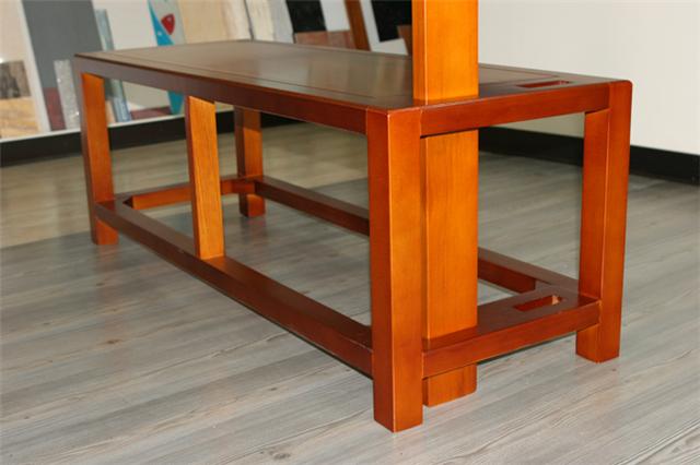

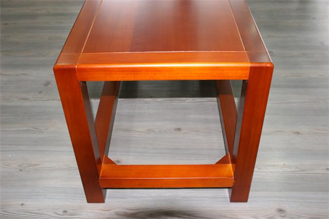

照片
140cm的拉筋凳(雙插槽型)
(本照片是木工房提供的)
桌緣做了斜角(bevel),安全又舒適!
立板上的弧型凹槽,體貼您的腳後跟!
