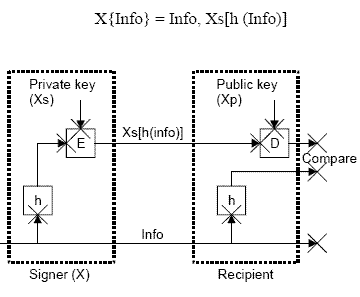

我们知道CA对证书的签名,是基于证书请求中申请人的信息和公钥部分的HASH值来进行的。
图片点击可在新窗口打开查看
签发者处,首先求出传递消息Info的HASH值,然后用私钥Private
Key对Hash值做加密,然后将传递消息原文Info和经过加密的HASH值一起发给接受者,接受者首先用签发者的公钥揭开密码,然后对收到的Info
原文计算HASH值,然后比对是否相对,如果相同,则认证成功。
客户端验证证书,用CA的公钥解出
HASH值,并对Info原文做匹配,如果想对,就认证成功,所以关键是要使伪造证书的info原文和一个合法证书的info原文的HASH值出现碰撞。
