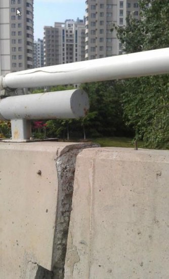

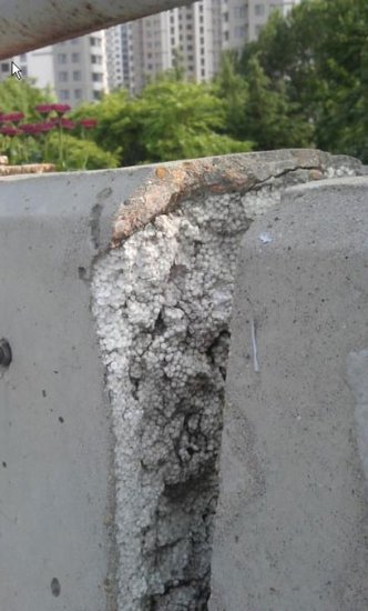

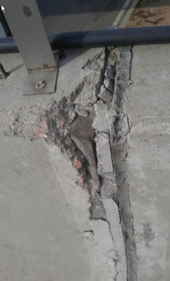

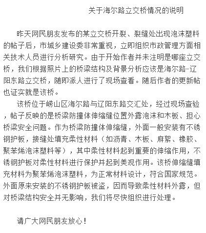

人民网北京5月20日电 今天,青岛市城乡建设委针对反映该市海尔立交桥接缝处露出泡沫板的微博作出回应称,已派人进行了现场查看,称其符合规范,对安全并无影响,请网友放心。
昨天,一条称青岛某著名立交桥接缝处露出泡沫板的微博被广泛关注,有网友质疑立交桥是“泡沫工程”。今天,青岛市人民政府新闻办公室官方微博发布消息称,青岛市城乡建设委根据照片,派人进行了现场查看,发现是外面的不锈钢护板被盗导致内部的柔性材料外露,对桥梁结构安全并无影响。

防装体墙体不能用泡沫,但是图片里的是防装体的伸缩缝,如果没有这个缝,会导致夏天混凝土热胀,碎裂,但是留出这个缝就要防止雨雪水进入腐蚀露出的钢筋头,进而腐蚀钢筋,所以这些缝必须要用柔性材料填充,所以就会有塑料泡沫,也可以用软木之类的其他材料代替。同理,混凝土路面也要有缝,也需要这些东西,只要是大体积的混凝土基本都一个道理。
这个一般人可能不是很清楚,但是干建筑的人都知道是怎么回事
伸缩缝应该是正常的。不过外包物不见了。鉴定完毕。
